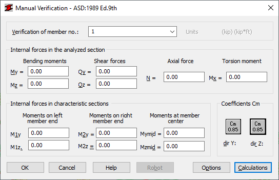

Abra el cuadro de diálogo Verificación manual haciendo clic en Dimensionamiento Dimensionamiento - barras de acero - opciones Verificación. Se abre el cuadro de diálogo siguiente:
El cuadro de diálogo Verificación manual se utiliza para comprobar manualmente una barra de acero según los valores definidos por el usuario y de acuerdo con los requisitos de la norma de acero americana ASD. Las verificaciones de barras se realizan mediante la asignación de los valores de esfuerzo adecuados a cálculos específicos. El cuadro de diálogo se divide en dos secciones principales:
Para seleccionar valores de una lista de casos de carga disponibles, haga clic en el botón Robot. Los valores de esfuerzo adecuados se introducirán automáticamente en los campos correspondientes del cuadro de diálogo Verificación manual.
Para realizar la verificación de una barra en función de los esfuerzos internos introducidos en el cuadro de diálogo, debe llevar a cabo las siguientes acciones:
  1. En el campo de número de barra, seleccione la barra que se debe verificar.
  2. En el campo Esfuerzos internos en la sección analizada, introduzca los valores de los esfuerzos internos adecuados (los valores utilizados se muestran en la esquina superior derecha del cuadro de diálogo).
  3. En Fuerzas internas en secciones características, introduzca los valores de los esfuerzos internos adicionales (los valores utilizados se reproducen en la esquina superior derecha del cuadro de diálogo) necesarios para los cálculos normativos.
  4. En el campo Coeficientes Cm, defina los valores Cmy y Cmz, haga clic en uno de los iconos y, a continuación, seleccione el valor del parámetro en el cuadro de diálogo que se abre.
  5. Haga clic en el botón Opciones y seleccione las opciones de cálculo.
  6. Haga clic en el botón Cálculos.
Una vez seleccionada la opción Cálculos, se realizará la verificación de la barra. Cuando se haya completado, se abrirá un cuadro de diálogo con los resultados.
