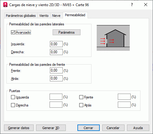

Al abrir el cuadro de diálogo Cargas de viento y nieve y hacer clic en la ficha Permeabilidad, se muestra el siguiente cuadro de diálogo:
Este cuadro de diálogo permite definir la permeabilidad de un muro de la estructura. La permeabilidad del muro influye directamente en la generación de coeficientes de presión interna del viento. Si se selecciona una opción, su diagrama se muestra en la esquina superior derecha del cuadro de diálogo.
El cuadro de diálogo se divide en estos tres campos con grupos de opciones específicas:
- En el campo Permeabilidad de las paredes laterales, se especifica la permeabilidad de los muros laterales izquierdo y derecho. Los valores de permeabilidad especificados en los campos Izquierda y Derecha son valores de permeabilidad globales para todas las barras de los lados izquierdo o derecho de una estructura. La permeabilidad siempre se expresa en forma de porcentaje (%). Para un muro completamente abierto, el valor de permeabilidad es del 100 %; mientras que, para un muro completamente cerrado, es del 0 %.
Robot permite realizar cálculos más detallados de permeabilidad en el lado izquierdo o derecho de una estructura, ya que permite especificar diferentes valores de permeabilidad para barras individuales. Para ello, seleccione la opción Avanzado y haga clic en Parámetros para que se muestre el cuadro de diálogo Parámetros de la permeabilidad.
- En Permeabilidad de la pared delantera y trasera, se especifica la permeabilidad de los muros delantero y trasero. La permeabilidad siempre se expresa en forma de porcentaje (%).
- El campo Puertas presenta las siguientes opciones:
- Izquierda: si se selecciona esta opción, la puerta se encuentra en el muro del lado izquierdo del edificio. El valor de permeabilidad de esta pared se puede especificar en el campo situado a la derecha.
- Derecha: cuando se selecciona este ajuste, la puerta se ubica en la pared del lado derecho del edificio. El valor de permeabilidad de esta pared se puede especificar en el campo situado a la derecha.
- Frente: cuando se selecciona este ajuste, la puerta se ubica en la pared frontal del edificio. El valor de permeabilidad de este lateral se puede especificar en el campo situado a la derecha.
- Atrás: cuando se selecciona este ajuste, la puerta se ubica en la pared posterior del edificio. El valor de permeabilidad de este lado se puede especificar en el campo de la derecha.
