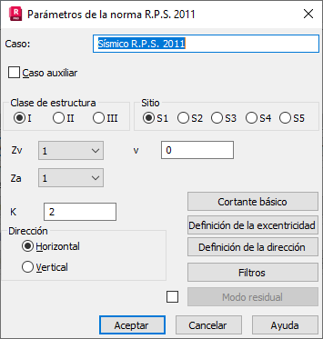

  1. Haga clic en Herramientas Preferencias para el proyecto Normas de diseño.
  2. Vaya a la sección Cargas y, a continuación, seleccione R.P.S. 2011 en el menú Cargas sísmicas.
  3. Haga clic en Análisis Tipos de análisis y, a continuación, cree un nuevo análisis sísmico. Aparece el cuadro de diálogo de parámetros.
Elementos del cuadro de diálogo
Para completar el análisis sísmico según las reglas especificadas en esta norma, defina los siguientes parámetros:
  • Clase de estructura
  • Sitio
  • Zv, Za, v y K
  • Dirección: horizontal o vertical.
Los detalles relativos a este método de análisis de la estructura se pueden encontrar en la norma mencionada.
Caso auxiliar
Omite el caso seleccionado durante los cálculos.
Cortante básico
Abre el cuadro de diálogo Cortante básico, que permite especificar cómo se tiene en cuenta el cortante básico.
Definición de la excentricidad
Abre el cuadro de diálogo Definición de excentricidades de masas, que permite tener en cuenta el desplazamiento de masa mediante una excentricidad en el análisis sísmico.
Definición de la dirección
Abre el cuadro de diálogo Dirección, que permite definir la dirección de la excitación espectral o sísmica.
Filtros
Abre el cuadro de diálogo Filtros, que permite determinar el número de modos que se tienen en cuenta durante el análisis dinámico de la estructura.
