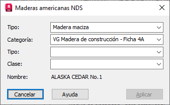

Cuadro de diálogo Maderas americanas NDS
Utilice este cuadro de diálogo para acceder a una selección de maderas para Estados Unidos.
Acceso
Existen dos formas de acceder al cuadro de diálogo Maderas americanas NDS:
  1. En el cuadro de diálogo Preferencias para el proyecto:
    1. Haga clic en Modificación.
    2. Vaya a la ficha Madera.
    3. Seleccione Más maderas... en la lista desplegable Nombre.
  2. En el cuadro de diálogo Nueva sección:
    • Seleccione Más maderas... en la lista desplegable Material.
Elementos del cuadro de diálogo
Utilice los filtros de este cuadro de diálogo para seleccionar un tipo de madera.
  • Tipo
  • Categoría
  • Especie
  • Pendiente
