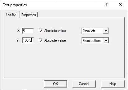

El cuadro de diálogo consta de estas dos fichas: Posición y Propiedades. El dibujo siguiente presenta la ficha Posición del cuadro de diálogo Propiedades del texto.
El cuadro de diálogo presentado anteriormente contiene opciones que permiten determinar la posición del texto definido con respecto a un objeto (página, vista o campo de tabla).
Hay dos opciones idénticas disponibles para ambos ejes (X e Y):

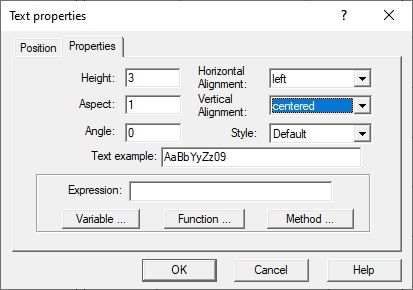

El dibujo siguiente presenta la ficha Propiedades del cuadro de diálogo Propiedades del texto.
El cuadro de diálogo presentado anteriormente contiene opciones que permiten determinar los parámetros de un texto seleccionado.
Puede determinar los siguientes parámetros de texto en el cuadro de diálogo mostrado arriba:
La parte inferior del cuadro de diálogo permite definir cualquier expresión y texto de ejemplo que se mostrará en el editor. Una expresión puede constar de un texto definido y una variable, una función y un método.
