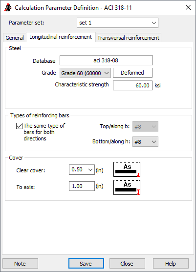

La ficha Armadura longitudinal permite definir los parámetros de la armadura longitudinal de una barra de hormigón armado según las normas ACI 318.
Acceso
- Haga clic en Dimensionamiento
Armado teórico - vigas/pilares - opciones
Parámetros de cálculo para abrir el cuadro de diálogo Parámetros de cálculo y, a continuación, haga clic en

Elementos del cuadro de diálogo
Nota: El contenido del cuadro de diálogo anterior depende de la norma de hormigón armado seleccionada. Por lo tanto, si se usan otras normas, es posible que el aspecto del cuadro de diálogo sea diferente al que se muestra arriba.
- Acero
- Seleccione el grado del acero definido.
- Tipos de armaduras
- Define los diámetros de las barras para la armadura de una barra.
Los diámetros de las barras pueden ser diferentes para las armaduras superiores e inferiores de una viga. De forma similar, un pilar puede tener una armadura a lo largo de los lados h y b.
Si se utilizan los mismos diámetros para todo el elemento, se debe seleccionar la opción de El mismo tipo de barra para las dos direcciones.
- Recubrimiento
- Define los valores de recubrimiento.
El recubrimiento se puede calcular como un recubrimiento hasta el eje o un recubrimiento al borde de la armadura inferior. Los valores de recubrimiento se convierten automáticamente.
