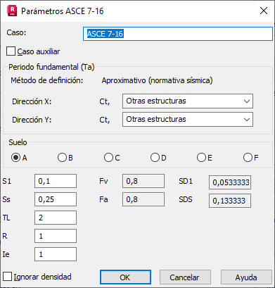

Los parámetros del análisis sísmico simplificado según el método del esfuerzo lateral equivalente dependen de la norma sísmica y el modo de definir los valores de los periodos fundamentales seleccionados en el cuadro de diálogo Análisis sísmico.
Preferencias para el proyecto
Normas de diseño.
Tipos de análisis.
Aparecerá el cuadro de diálogo Tipos de análisis.
Se abre el cuadro de diálogo Nueva definición de caso.
Se abre el cuadro de diálogo Análisis sísmico.
Se abre el cuadro de diálogo Parámetros.
El periodo fundamental Ta se calcula según la ecuación 4.6:
Ta = Ct * hn x
donde:
Ct es el coeficiente de periodo de construcción dependiente del tipo de sistema de resistencia al esfuerzo sísmico que se utiliza (indicado por la norma)
x = exponente de fórmula de periodo de construcción (determinado por la norma)
h es la altura de la estructura (m), definida por la diferencia entre el rango de la estructura y el nivel de referencia.
Solo se debe definir Ta en ambas direcciones.
Según este método, se puede calcular el valor exacto de las direcciones X e Y. Si la opción Periodos con participación de masas máxima está desactivada en el cuadro de diálogo Análisis sísmico, estará activo el primer modo en la dirección en la que haya más masas. Si esta opción está activada, uno de los modos, que cumplen las limitaciones y la mayoría de las masas, estará activo en la dirección. El periodo máximo se calcula según la fórmula:
Tmax = Cu * Ta,
donde:
Cu: coeficiente de límite superior (Tabla 12.8-1)
Ta: periodo aproximado
(A, B, C, D, E o F) según las propiedades del suelo del sitio, clasificadas de acuerdo con el capítulo 20 de ASCE 7.
según se especifica en ASCE 7-10, sección 1613.3.1, que se muestra en las figuras 1613.3.1(1) a 1613.3.1(6) o ASCE 7-16, sección 11.4.4:
