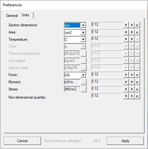

La ficha Unidades del cuadro de diálogo Preferencias permite seleccionar las unidades utilizadas en la calculadora de la resistencia al fuego.
Las unidades se han dividido en las siguientes categorías.
Nota: Es posible que las unidades de tiempo, la conductividad térmica, el peso unitario y el calor específico no se puedan modificar en la versión actual.
Las unidades se seleccionan en la lista disponible para cada categoría. Para todas las unidades, se puede cambiar el método de formato numérico de las cantidades enumeradas. Haga clic en las flechas para ajustar el número de decimales para cada una de las cantidades (aumentar o disminuir, respectivamente). La precisión de las unidades se reflejará en las descripciones de armaduras, las dimensiones, las tablas, etc.
Para seleccionar una unidad compuesta (por ejemplo, una unidad de tensión o un momento), haga clic en (...). Seleccione las unidades de fuerza y longitud adecuadas.
