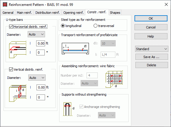

Armaduras de construcción
Seleccione la ficha Armadura estructural en el cuadro de diálogo Disposición de armaduras para definir los tipos de armadura estructural.
Barras tipo U
Esta armadura es un elemento estructural que porta la armadura principal y facilita su montaje. Además, se ancla en el caso de la armadura horizontal.
Armaduras de transporte
Esta armadura es para las vigas - refuerzos prefabricados. Es necesario para transportar elementos prefabricados.
Armadura de montaje de redes electrosoldadas
La armadura de montaje de las redes electrosoldadas es una armadura que se puede ignorar en los cálculos. Se utiliza únicamente para garantizar la rigidez de las armaduras en las redes electrosoldadas. También puede determinar el número de clavijas por m2 de una viga de gran canto y definir su diámetro.
Apoyo sin rigidizadores
Esta opción se utiliza en los apoyos sin rigidizadores. Esto genera armaduras adicionales con horquillas cerradas para reforzar el anclaje de la armadura principal inferior que termina con ganchos curvos de 180°.
Tipo de acero como para la armadura longitudinal o transversal
En los casos en que hay dos clases diferentes de armadura principal y distribuida es posible hacer depender la clase de armadura estructural de uno de los tipos de armadura mencionados.
