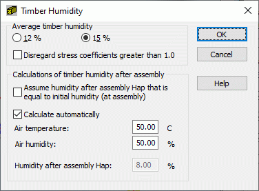

Para acceder a esta opción, seleccione el botón Humedad (para la norma CB71) en el cuadro de diálogo Configuración. Se muestra el siguiente cuadro de diálogo:
Se definen los siguientes parámetros:
- Humedad media de la madera (humedad de referencia); seleccione uno de los 2 valores (12 o 15 %) que tiene efecto sobre el método de cálculo de los coeficientes de reducción de la resistencia de la madera (para compresión y flexión): coef.humflex y coef.humcomp
- Si se selecciona la opción Descuidar los coeficientes de tensiones superiores a 1.0, para los valores de coeficientes coef.humcom o coef.humbend > 1.0 se utiliza un coeficiente de 1.0 en los cálculos.
- Humedad de la madera después del montaje; existen tres métodos para definir el parámetro Hap:
- Activando la opción Adoptar la humedad después del montaje Hap igual a la humedad inicial (de montaje)
- Al activar la opción Calcular automáticamente, es posible acceder a los campos Temperatura del aire y Humedad del aire; cada vez que se realiza una modificación en cualquiera de los campos anteriores, el programa calcula automáticamente el valor Hap basándose en la Figura C-III-1 de la norma CB71; el valor calculado se presenta en el campo Humedad después del montaje Hap (no se puede acceder al campo)
- Definición manual: escriba un valor adecuado en el campo Humedad después del montaje Hap.
