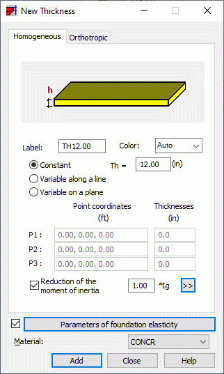

En la ficha Uniforme, puede definir un espesor para un único panel.
Especifique los siguientes parámetros de espesor uniforme:
Campo Esp: en este campo, introduzca el valor de espesor de un elemento estructural superficial(panel) cuando se haya seleccionado un espesor constante a lo largo de todo el elemento finito (panel).
La reducción no afecta a la rigidez de la membrana (compresión, tracción) ni a los esfuerzos transversales. Los elementos de la matriz de flexión para elementos finitos se multiplican por el valor especificado para el coeficiente de reducción.
La reducción de los momentos de inercia para las secciones de hormigón armado se aplica en cálculos exactos para compensar la influencia de las fisuraciones de sección. Las normas estadounidenses (UBC 1997, punto 1910.11.1, o ACI 318, punto 10.11.1) admiten este método. Ejemplos de valores de reducción de rigidez según ACI:
Una vez definidos los parámetros, haga clic en Añadir. El tipo de espesor recién definido se añadirá a la lista de tipos de espesor activos.
