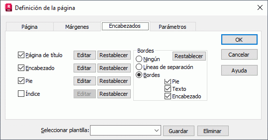

Seleccione la ficha Encabezados del cuadro de diálogo Configuración de página para definir los parámetros de encabezado y pie de página.
Seleccione Página de título, Encabezado, Pie e Índice para mostrar esta información.
Haga clic en Editar junto a una opción para modificar la información por defecto de cada elemento. La modificación del índice se limita a la fuente, la ubicación y la activación de su título.
Haga clic en Restablecer para restablecer una opción a sus parámetros por defecto.
Bordes
Seleccione Ningún, Líneas de separación o Bordes para mejorar la apariencia del encabezado/pie de página en la página.
Haga clic en Restablecer para volver a los parámetros por defecto de los bordes de impresión.
Para guardar los parámetros de encabezado/pie de página, escriba un nombre en el campo Seleccionar plantilla y haga clic en Guardar.
