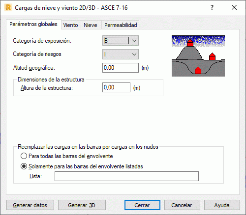

Al abrir el cuadro de diálogo Cargas de viento y nieve y hacer clic en la ficha Parámetros generales, se muestra el siguiente cuadro de diálogo.
El cuadro de diálogo cuenta con las opciones básicas requeridas por la norma nacional de viento y nieve seleccionada en el cuadro de diálogo Preferencias para el proyecto. Cuando selecciona una opción, su diagrama se muestra en la esquina superior derecha del cuadro de diálogo.
El cuadro de diálogo se divide en varios campos con determinados grupos de opciones. Las siguientes opciones están en la parte superior del cuadro de diálogo:
- Categoría de exposición: B, C o D.
- Categoría de riesgos: I, II, III o IV.
- Altitud geográfica: permite especificar la altitud geográfica en la que se encuentra la estructura.
El campo Dimensiones de la estructura presenta la siguiente opción:
- Altura de la estructura: permite especificar la altura de una estructura, que se utiliza para calcular la presión del viento.
El campo Reemplazar las cargas en las barras por cargas en los nudos tiene las siguientes opciones:
- Para todas las barras del envolvente: si se selecciona, las cargas de viento y nieve generadas para todas las barras de un envolvente de la estructura se cambian a cargas sobre nudos.
- Para las barras listadas: si se selecciona esta opción, las cargas de viento y nieve generadas para las barras seleccionadas de un envolvente de estructura se cambian a cargas sobre nudos. Las barras seleccionadas deben introducirse en el campo Lista. La lista de barras se puede seleccionar manualmente (especificando sus números) o gráficamente. Las cargas de viento y nieve correspondientes a las barras seleccionadas se generan en los nudos de las barras.
