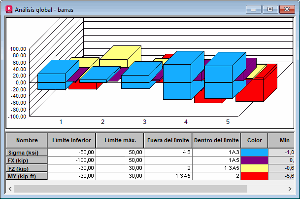

o seleccione Resultados > Análisis global - Barras para presentar la variabilidad de un parámetro seleccionado para todas las barras de la estructura actualmente dimensionada.
Utilice esta opción para mostrar los valores máximos y mínimos de una cantidad resultante seleccionada para cada elemento de la barra en un diagrama. Después de seleccionar esta opción, elija la cantidad que se desea presentar. Cuando se indica, el programa crea un diagrama global para las barras seleccionadas.
El diagrama global de los parámetros seleccionados para todas las barras se encuentra en la parte superior del cuadro de diálogo. El usuario puede modificar este diagrama. Haga clic con el botón derecho del ratón en el diagrama y observe los tipos de diagrama de línea, columna, barra, columna 3D y barra 3D.
El cuadro de diálogo inferior contiene una tabla con los siguientes datos.

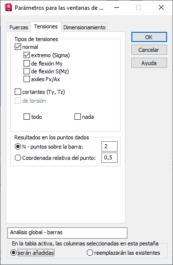

Puede seleccionar los valores que se presentarán en la tabla y en el diagrama. Haga clic con el botón derecho y seleccione Columnas de la tabla para abrir el diálogo Parámetros para las ventanas de presentación. En este diálogo puede seleccionar los parámetros que se presentarán dentro del análisis global de las barras de la estructura. Consta de las fichas Esfuerzos, Tensiones y Dimensionamiento.
