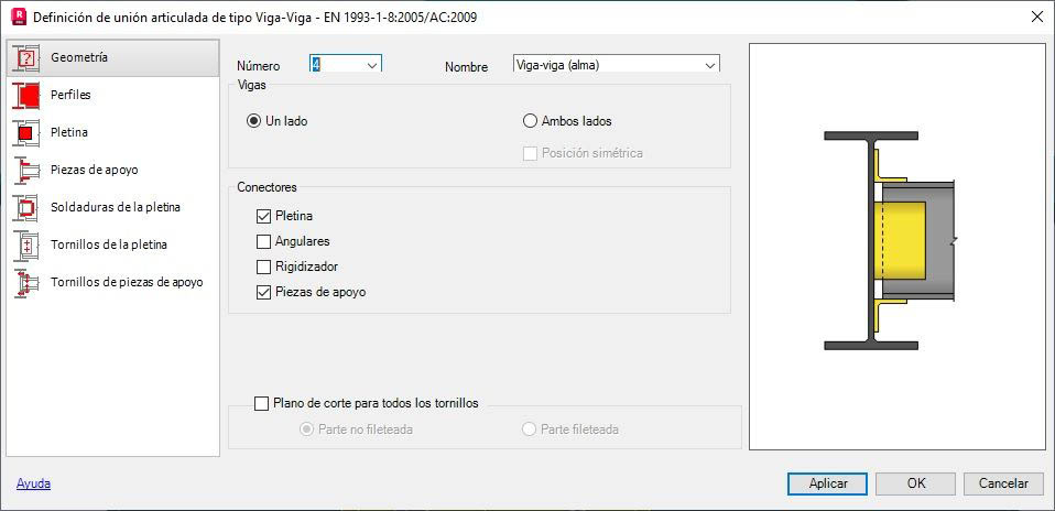

Utilice la ficha Geometría para definir elementos de unión básicos:
- Tipo de unión (uno o dos lados)
Si se selecciona Dos lados, la opción Unión simétrica estará disponible. Si se selecciona, la unión de las vigas en dos lados de la viga principal es simétrica con respecto a la viga principal.
- Elemento que une la viga principal con la viga:
- Elementos rigidizadores adicionales para la unión:
- Rigidizadores
- Piezas de apoyo
- Plano de corte para todos los tornillos
- Parte no fileteada
- Parte fileteada
