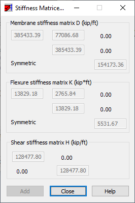

Después de seleccionar uno de los tipos de geometría de losa predefinidos de la lista del cuadro de diálogo Nuevo espesor, haga clic en Mostrar para abrir el cuadro de diálogo Matrices de rigidez - Ortotropía con los valores calculados de la matriz de rigidez. No todos los campos de este cuadro de diálogo están disponibles. En el cuadro de diálogo Nuevo espesor, la opción Espesores está desactivada y los campos de edición para definir el espesor tampoco están disponibles.
Después de seleccionar la opción definida por el usuario en la lista del cuadro de diálogo Nuevo espesor, puede definir una matriz ortótropa. Haga clic en Definir para abrir el cuadro de diálogo Matrices de rigidez ortótropa para definir los valores de la matriz de rigidez.
Nota: La matriz de rigidez de membrana D solo es necesaria para estructuras de tipo láminas; no está disponible para estructuras de tipo pletinas.
Si define matrices de rigidez ortotrópica, la opción Espesor del cuadro de diálogo Nuevo espesor no estará disponible, pero podrá acceder a los campos de edición para definir el espesor.
