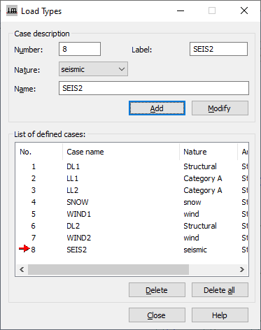

Cuadro de diálogo Casos de carga
Acceso
Puede acceder al cuadro de diálogo Casos de carga de cualquiera de las siguientes maneras:
  • En la barra de herramientas estándar, seleccione Cargas en la lista de presentaciones.
    Se muestra la tabla Cargas y se abre el cuadro de diálogo Casos de carga.
  • Haga clic en Cargas Casos de carga
Utilice este cuadro de diálogo para configurar o modificar casos de carga.
Consulte también lo siguiente:
Edición/modificación gráfica de una carga
