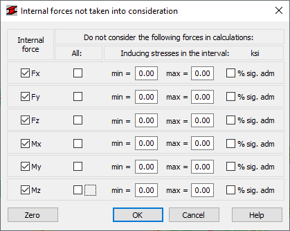

Los esfuerzos internos no se tienen en cuenta
Utilice esta opción para determinar los valores límite de los esfuerzos internos. Por lo tanto, pueden omitirse los valores de fuerza "insignificantes" de una sección específica. Acceda a la opción. Para ello, haga clic en el botón Excluir los esfuerzos internos de los cálculos en el cuadro de diálogo Configuración.
Existen dos posibilidades para excluir un esfuerzo interno del dimensionamiento de la barra.
Haga clic en el botón Poner a cero para eliminar los parámetros de todos los campos de edición.
