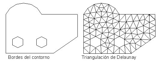

Puede utilizar el método de triangulación de Delaunay para crear una malla EF para cualquier superficie 2D. Los huecos que se encuentren dentro del dominio se deben definir como aristas de contorno. No se tendrán en cuenta durante la creación de la malla de elementos finitos (EF). Después de seleccionar el método de Delaunay, seleccione el contorno para el que se creará la malla del elemento.
Ejemplo de malla EF creada con el método de Delaunay:
