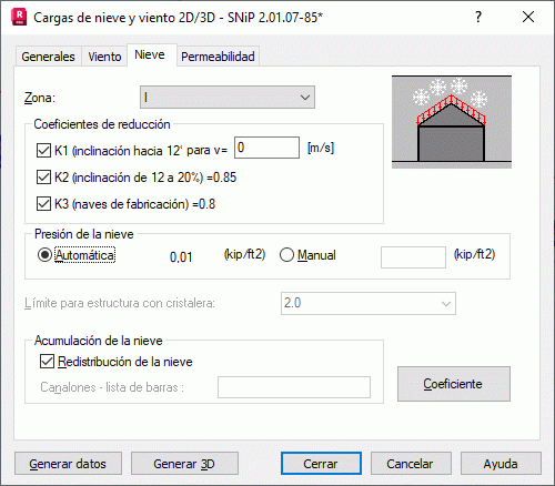

Al abrir el cuadro de diálogo Cargas de viento y nieve y hacer clic en la ficha Nieve, se muestra el siguiente cuadro de diálogo:
En Robot, se han implementado los siguientes esquemas (SniP 2.01.07-85, tabla en la página 23 y más):
- 1 - Variantes 1, 2, 3; 2 y 3 para la opción Redistribución de la nieve seleccionada.
- 3 - Zona C, variantes 1 y 2; opción Cristalera (activar) seleccionada, variante 2.
- 4, 5 - Variantes 1 y 2; opción Tejados múltiples (activar) seleccionada, variante 2.
El cuadro de diálogo se divide en varios campos con determinados grupos de opciones. En la parte superior del cuadro de diálogo, se encuentra la opción Zona, que es una lista de zonas de carga de viento para la norma de viento o nieve especificada. Se trata de un coeficiente que determina el valor de la presión del viento que actúa sobre elementos estructurales individuales. Además, puede especificar los valores de los coeficientes de reducción para varios tipos de estructuras.
El cuadro de diálogo contiene los siguientes campos y opciones:
- Campo Presión de la nieve:
- Automática: calcula automáticamente la presión de la nieve en función de los parámetros especificados para la ubicación de una estructura.
- Manual: permite definir manualmente la presión de la nieve.
- Campo Acumulación de la nieve:
- Redistribución de la nieve: genera cargas de nieve teniendo en cuenta el deslizamiento de la nieve desde la pendiente del tejado, la nieve que el viento desprende de un tejado, la acumulación de nieve detrás de diversos obstáculos en un tejado (canalones y acroterios). Se generan cargas de nieve estándar que tienen en cuenta la redistribución de la nieve en los planos del tejado.
- Canalones: lista de barras que permite seleccionar nudos de envolvente en los que se colocan obstáculos adicionales para evitar que la nieve se deslice desde los tejados. Estos obstáculos obligan a la nieve a permanecer en los planos del tejado y aumentan la carga del tejado localmente. Puede introducir nudos de envolvente manual o gráficamente.
Al hacer clic en Coeficientes, se abre un cuadro de diálogo para definir los coeficientes de una carga de nieve.
