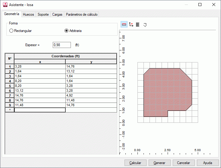

Se puede definir la geometría de las losas como rectangulares o definidas por el usuario.
Rectangular
Si se define, se deben determinar las siguientes dimensiones de losa:
Definido por el usuario
Si se ha definido, especifique los nudos sucesivos de una losa.
Los valores de la tabla se pueden modificar; un cambio de coordenadas en la tabla da como resultado un cambio de la geometría de losa en el dibujo que se muestra en el cuadro de diálogo.
La parte superior derecha del cuadro de diálogo contiene las siguientes herramientas:
Para una losa de forma definida por el usuario, es necesario determinar su espesor.
