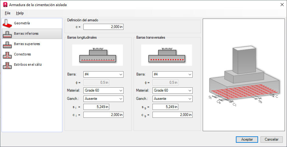

Existen varios parámetros de armadura inferior definidos en el cuadro de diálogo Armadura de la cimentación aislada:
Los parámetros de ganchos y barras se cargan desde familias definidas en Revit. Un diámetro de barra y un material están asociados a una clase de acero (familia) seleccionada.
