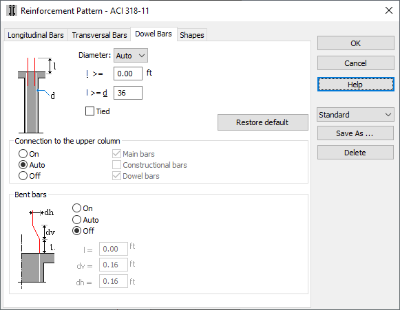

La ficha Esperas permite asignar esperas al pilar superior.
Acceso
Seleccione Diseño de hormigón armado Armadura real y, a continuación, cree un nuevo elemento de hormigón armado o abra uno existente.
Elementos del cuadro de diálogo
Esperas
Define el diámetro y la longitud total de la extensión de una espera.
La opción Con estribos permite seleccionar si todas las esperas deben tener estribos o no.
Unión a la columna superior
Están disponibles las siguientes opciones:
  • Activado: las barras de unión siempre se generan.
  • Auto: las barras se generan únicamente si existe el pilar superior con armaduras definidas (consulte la descripción siguiente del procedimiento de generación automática de esperas).
  • Desactivado: no se generará la armadura, incluso aunque haya un pilar superior.
Además, se pueden seleccionar las barras que se deben alargar (barras principales o de construcción) y decidir si se deben utilizar esperas adicionales.
Doblado de barras
Si las barras se generan en la unión con el pilar superior, estas barras se pueden doblar con las siguientes opciones:
  • Activado: se doblarán las barras principales (y, si es necesario, las de construcción); se utilizarán las dimensiones de la pieza doblada según lo definido por el usuario.
  • Auto: la pieza doblada se generará de forma que la armadura se una a la armadura del pilar superior (consulte la información mostrada a continuación para obtener una descripción del procedimiento de generación automática de esperas).
  • Desactivado: no se aplica el doblado de barras.
Nota: Las barras siempre se doblan en la dirección del centro de gravedad de la sección transversal del pilar.
La opción Guardar como permite reutilizar un conjunto de parámetros de disposición de armaduras. Este conjunto se guarda en el directorio de usuario actual. Puede reutilizar este conjunto para el otro elemento en el cuadro de diálogo Disposición de armaduras o asignarlo al elemento seleccionado (o a los elementos seleccionados del mismo tipo) en el Inspector de componentes de hormigón armado.
La opción Eliminar permite eliminar el conjunto seleccionado de parámetros de disposición de armaduras.
