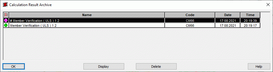

Archivo de resultados de cálculos
Este cuadro de diálogo muestra todos los resultados de cálculo guardados actualmente de la verificación / dimensionamiento de barras. Para acceder al cuadro de diálogo, seleccione el botón Lista del cuadro de diálogo Cuadro de diálogo de Cálculos. Se abre el cuadro de diálogo siguiente:
Los resultados de los cálculos guardados en el archivo se abren seleccionando el resultado del cálculo en la tabla y haciendo clic en el botón Mostrar. Para mostrar los resultados de varias sesiones de verificación/dimensionamiento de barras, resalte varias líneas y se abrirán las ventanas de resultados cortos correspondientes.
En la parte izquierda de la tabla, junto a los nombres de los resultados de los cálculos, hay iconos que muestran la compatibilidad de los resultados guardados con la estructura actual. Si después de guardar los resultados, cambian características significativas de la estructura calculada, los resultados guardados anteriormente quedan obsoletos; el icono informa al respecto.
También es posible eliminar del archivo los resultados del cálculo de la verificación / dimensionamiento de las barras.
Después de seleccionar los nombres de los resultados de la verificación / dimensionamiento de las barras en la tabla, haga clic en el botón Eliminar. Los resultados correspondientes se eliminan definitivamente del archivo.
