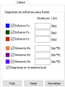

Cuando se selecciona la ficha Cálices en el cuadro de diálogo Diagramas de cálices, se muestran los siguientes elementos:
Los cálices de un modelo de edificio forman un grupo de paredes (paneles). Para definir cálices, utilice la opción Geometría > Características adicionales > Cálices.
La agrupación de paredes en un cáliz no afecta a la rigidez ni a los resultados de un edificio, mientras que la presencia del cáliz sí afecta al cálculo del centro de flexión (rigidez) de una sección de planta. La sección del cáliz se trata como un todo. El componente del centro de flexión del cáliz se calcula a partir de la teoría de las barras de paredes delgadas.
Se pueden obtener resultados adicionales para los cálices en forma de fuerzas y momentos reducidos a lo largo del eje vertical del centro de gravedad de la sección del cáliz.
Este cuadro de diálogo muestra los valores para los que se presentarán los diagramas de cálices.
Para cada uno de los valores anteriores, se pueden seleccionar el color y la escala adecuados.
Las descripciones de las direcciones (X, Y, Z) para los diagramas de esfuerzos y momentos hacen referencia al sistema de coordenadas global.
Los diagramas se presentan a lo largo del eje vertical que atraviesa los centros de gravedad de la sección de cáliz en cada planta. Se realizan dos cortes en cada planta: por encima del borde inferior de la planta y por debajo del borde superior de la planta. Cada corte se realiza en el centro de gravedad de los elementos de superficie, como se muestra en el área de dibujo.
Si no se han definido las plantas, se tiene en cuenta la altura de toda la estructura (es decir, hay dos cortes en toda la estructura).
Se determinan los esfuerzos reducidos para cada corte en el centro de gravedad del cáliz. Para determinar los esfuerzos y los momentos reducidos, solo se tienen en cuenta los esfuerzos de los paneles que pertenecen a un cáliz determinado. Si una estructura contiene más de un cáliz, los esfuerzos reducidos se calculan en cada cáliz por separado.
Los resultados de los esfuerzos reducidos de los cálices también están disponibles en la tabla Resultados > Cálices.
Seleccione Diagramas en el sistema local para explorar los resultados en el eje local en lugar de en el eje global.
También puede visualizar el sistema de coordenadas local de los cálices del dibujo. Utilice la opción Ver > Visualizar y seleccione Sistema local de cálices en la plantilla Clásico.
En la parte inferior, se encuentran los siguientes botones:
