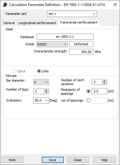

La ficha Armadura transversal permite definir los parámetros de la armadura transversal de una barra de hormigón armado según el Eurocódigo 2 (EN 1992-1-1:2004/A1:2014 con diferentes anexos nacionales).
Acceso
- Haga clic en Dimensionamiento
Armado teórico - vigas/pilares - opciones
Parámetros de cálculo para abrir el cuadro de diálogo Parámetros de cálculo y, a continuación, haga clic en
- Haga clic en
(Dimensionamiento de barras de hormigón armado) para abrir el cuadro de diálogo Parámetros de cálculo y, a continuación, haga clic en
Elementos del cuadro de diálogo
- Acero
- Seleccione la clase del acero definido.
- Estribos
- Permite definir los parámetros de armadura de estribo.
- Diámetro de la barra: seleccione el diámetro de las barras de armadura para un estribo. Se puede acceder a una lista de diámetros en unidades métricas.
- Número de horquillas: especifique el número de horquillas de los estribos.
- Inclinación: especifique el ángulo entre la armadura longitudinal y transversal; una lista de opciones contiene los siguientes valores de ángulo: 90, 65,5 y 45 grados.
- Número de las zonas del armado: especifique el número máximo de secciones a las que se asignarán las separaciones entre estribos. Para cada sección, la separación entre estribos es uniforme.
- Separaciones modulares: especifique la lista de separaciones entre estribos por valor de modularidad. Si se definen las separaciones modulares como 2", las distancias accesibles son 2, 4, 6, 8, etc. Para las separaciones modulares de 0.5", las distancias accesibles son 0.5, 1, 1.5, 2.0...
- Lista de separaciones: especifique la lista de separaciones entre estribos definidas no vinculadas a ningún valor modular para la armadura de elementos. Por ejemplo, 1, 2, 3, 6 y 9.
