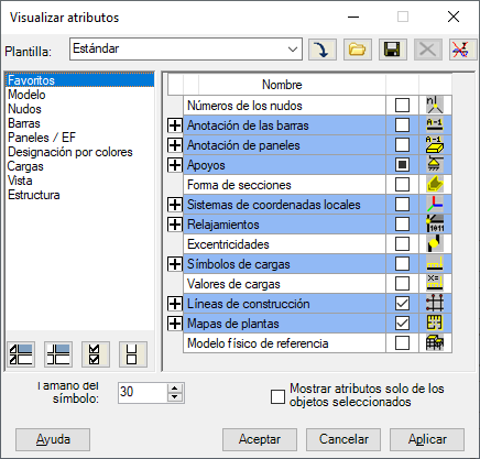

Atributos de la presentación permite seleccionar los atributos de estructura que se mostrarán en la pantalla. Este cuadro de diálogo solo se muestra si el componente .NET está instalado.
Cuando se selecciona una plantilla en la lista disponible en la parte superior del cuadro de diálogo, esta se abre.
Las siguientes herramientas están disponibles en la parte superior del cuadro de diálogo.
- Carga la plantilla seleccionada con sus parámetros.
- Abre el cuadro de diálogo para administrar las plantillas de presentación.
- Guarda los parámetros en la plantilla seleccionada.
- Elimina la plantilla seleccionada de la lista.
- Abre otro cuadro de diálogo para activar los siguientes elementos:
La parte central del cuadro de diálogo cuenta con dos paneles:
Categorías (marcadas con líneas azules):
Desactivación: selecciona todos los grupos marcados en blanco que pertenecen a esa categoría.
Activación: selecciona todos los grupos marcados en blanco que pertenecen de forma directa a la categoría seleccionada.
Después de hacer clic en una columna, se ordena según el contenido determinado.
Alfabéticamente (nombre).
Opciones seleccionadas (presentación).
La clasificación por opciones seleccionadas es una operación que se realiza una sola vez, y se repite haciendo clic en el encabezado de la columna.
En la parte inferior del cuadro de diálogo se encuentran las siguientes opciones.
- Selecciona todos los elementos de todas las categorías.
- Anula la selección de todos los elementos de todas las categorías.
- Selecciona todos los elementos de la categoría seleccionada.
- Anula la selección de todos los elementos de la categoría seleccionada.
