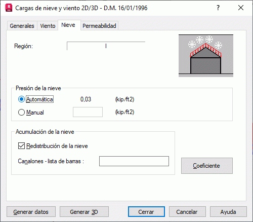

Al abrir el cuadro de diálogo Carga de viento y nieve y hacer clic en la ficha de Nieve se abre el siguiente cuadro de diálogo.
El cuadro de diálogo se divide en varios campos con determinados grupos de opciones. En la parte superior del cuadro de diálogo se encuentran los campos de Región y debajo los de Presión de la nieve y Acumulación de la nieve.
El campo Presión de la nieve tiene las siguientes opciones:
- Automática: calcula automáticamente la presión de la nieve en función de los parámetros especificados para la ubicación de una estructura.
- Manual: permite definir manualmente la presión de la nieve.
El campo Acumulación de la nieve tiene las siguientes opciones:
- Redistribución de la nieve: Genera cargas de nieve teniendo en cuenta el deslizamiento de la nieve desde la pendiente de un tejado, la nieve que se desprende de un tejado y la nieve que se acumula detrás de varios obstáculos en un tejado (canalones y acroterios). Se generan cargas de nieve por defecto que tienen en cuenta la redistribución de la nieve en los planos de los tejados.
- Canalones: lista de barras: lista de barras que permite seleccionar los nudos de la envolvente en los que se colocan obstáculos adicionales para evitar que la nieve se deslice desde los tejados. Estos obstáculos obligan a la nieve a permanecer en los planos del tejado y aumentan la carga del tejado localmente. Puede introducir nudos de envolvente manual o gráficamente.
Al seleccionar Coeficientes se abre un cuadro de diálogo para definir los coeficientes de una carga de nieve.
