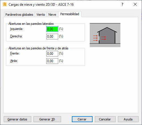

Al abrir el cuadro de diálogo Cargas de viento y nieve y hacer clic en la ficha Permeabilidad, se muestra el siguiente cuadro de diálogo.
El cuadro de diálogo se utiliza para definir la permeabilidad de los muros estructurales. La permeabilidad de los muros tiene un efecto directo en la generación de coeficientes de presión del viento dentro de una estructura. Cuando selecciona una opción, su diagrama se muestra en la esquina superior derecha del cuadro de diálogo.
El cuadro de diálogo se divide en dos campos con grupos de opciones específicas.
En los campos Aberturas en las paredes laterales y Puertas, se incluyen las siguientes opciones:
El campo Aberturas en las paredes de frente y de atrás ofrece opciones para definir valores de permeabilidad de muros (frontales y posteriores).
Puede definir el porcentaje de áreas de hueco para cada uno de los siguientes elementos: lado izquierdo (muro y tejado), lado derecho (muro y tejado) y muro frontal y posterior. La altura proyectada total se tiene en cuenta al calcular el área lateral total. Debe tener en cuenta el porcentaje común del tejado y el muro para cada lado.
