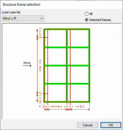

Después de hacer clic en Generar en el Norma de cargas de viento y nieve DTR C2, se abre el cuadro de diálogo Selección de la estructura.
Después de seleccionar un caso de carga de viento en la lista de casos de carga, este cuadro de diálogo presenta las zonas de acción del viento para un caso de carga de viento seleccionado: A, B, B', C, D, E, etc.
Las cargas de viento y nieve se pueden generar de estas dos formas:
- Para todos los pórticos de una estructura definida (se selecciona Todo). Las cargas de viento se generan en todos los pórticos de la estructura en función del emplazamiento donde se encuentren los pórticos individuales.
- Para los pórticos seleccionados de una estructura (se activa la opción Pórticos seleccionados). Todas las cargas de viento se generan en los pórticos indicados en el cuadro de diálogo. Para seleccionar un pórtico, haga clic cerca de la línea que indica un pórtico de estructura. Después de seleccionar el pórtico, el color de la línea que indica su posición en la figura cambia a rojo.
