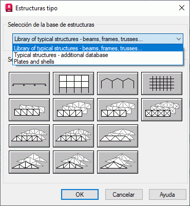

La introducción de variables para estructuras parametrizadas se ha vuelto más intuitiva en Robot. Ahora, puede separar grupos de variables de entrada mediante la creación de secciones en ventanas de diálogo.
Puede asociar variables con unidades que se muestran en cuadros de diálogo. También puede asociar variables con el seguimiento si la variable procede de una parte existente del modelo. De este modo, puede ajustar fácilmente las piezas parametrizadas de la estructura a piezas definidas anteriormente.
Las ventanas de diálogo también pueden incluir dibujos que expliquen el significado de cada variable.
Además, las bibliotecas de estructuras parametrizadas pueden prepararse y personalizarse mediante el soporte técnico para satisfacer las necesidades específicas de un usuario.
Existen estas tres formas de cargar estructuras parametrizadas en Robot:
