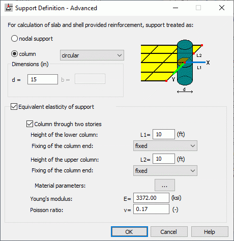

Definición del apoyo - avanzado
Las opciones del cuadro de diálogo se utilizan para:
Al hacer clic en Avanzadas en el cuadro de diálogo de Definición del apoyo, se abre el siguiente cuadro de diálogo (el ejemplo de un apoyo nodal). El botón Avanzadas está disponible para los apoyos nodales y lineales, pero no para los apoyos planos.
En función del tipo de apoyo, puede definir lo siguiente:
Cuando la opción Elasticidad equivalente del apoyo está activada, puede calcular la elasticidad equivalente de los apoyos en función de las propiedades y la geometría de los pilares (para los apoyos nodales) o muros (para los apoyos lineales).
