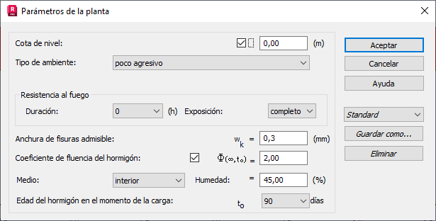

Cuadro de diálogo Parámetros de la planta (norma BS 8110)
El cuadro de diálogo Parámetros de la planta permite definir los parámetros de una planta según la norma británica (BS 8110).
Acceso
Seleccione Diseño de hormigón armado Armadura real y, a continuación, cree un nuevo elemento de hormigón armado o abra uno existente.
Elementos del cuadro de diálogo
Están disponibles las siguientes opciones que describen una planta:
  • Cota de nivel: nivel de la superficie superior de una viga; es un parámetro adicional en un dibujo de viga.
  • Tipo de ambiente: el parámetro utilizado para comprobar el recubrimiento necesario.
  • Resistencia al fuego: parámetros utilizados para comprobar las dimensiones mínimas de un elemento y el recubrimiento necesario:
    • Duración: 0, 1/2, 1, 3/2, 2, 3 y 4.
    • Exposición (completa, 50 % o de un lado)
  • Anchura admisible de fisuras: parámetro que se utiliza cuando se comprueba el estado límite de la anchura de fisuras; se asocia al cálculo de fisuras mediante el aumento de la opción de área de armadura en el cuadro de diálogo Opciones de cálculo.
  • Coeficiente de fluencia del hormigón: parámetro utilizado para calcular automáticamente el coeficiente de fluencia.
  • Medio y Humedad: dos cantidades correlacionadas; el medio es el parámetro que se utiliza para calcular automáticamente la humedad.
  • Edad del hormigón en el momento de la carga: parámetro utilizado en los cálculos de la flecha diferida.
Nota: Las tres primeras opciones hacen referencia a vigas y pilares de hormigón armado; las demás opciones se utilizan únicamente para vigas de hormigón armado.
La opción Guardar como permite reutilizar un conjunto de parámetros de la planta. Este conjunto se guarda en el directorio de usuario actual. Puede reutilizar este conjunto para el otro elemento en el cuadro de diálogo Parámetros de la planta o asignarlo al elemento seleccionado (o a los elementos seleccionados del mismo tipo) en el Inspector de componentes de hormigón armado.
La opción Eliminar permite eliminar el conjunto seleccionado de parámetros de la planta.
