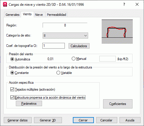

Viento
Al abrir el cuadro de diálogo Cargas de viento y nieve y hacer clic en la ficha Viento, se muestra el siguiente cuadro de diálogo.
El cuadro de diálogo se divide en varios campos con determinados grupos de opciones. En la parte superior del cuadro de diálogo se encuentra el campo Región, que muestra las regiones disponibles para una norma de viento y nieve. Además, puede especificar valores para la Categoría de exposición y el Coeficiente de topografía.
El valor del coeficiente de topografía Ct se calcula mediante el cuadro de diálogo Coeficiente de topografía Ct en función de los siguientes valores: ubicación de una estructura en relación con una colina (en la cima, en una pendiente), altura del edificio, altura de la colina, pendiente, etc. Al hacer clic en el botón Calculadora, se abre el cuadro de diálogo Coeficiente de topografía Ct.
El campo Presión del viento presenta las siguientes opciones:
El campo Distribución de la presión del viento a lo largo de la estructura tiene las siguientes opciones:
El campo Acción específica tiene las siguientes opciones:
Al hacer clic en Coeficiente se abre el cuadro de diálogo para definir los coeficientes de una carga de viento.
