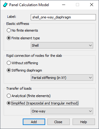

Utilice esta opción para definir un nuevo modelo de cálculo del panel. Para acceder a ella, haga clic en Nuevo modelo de cálculo del panel en el cuadro de diálogo de Modelo de cálculo del panel. A continuación, se muestra el cuadro de diálogo siguiente.
Un modelo de cálculo de paneles define la forma en que se alcanza una solución para desplazamientos, esfuerzos internos y objetos de apoyo de un panel. Un conjunto de parámetros que caracterizan un modelo de cálculo incluye estos tres grupos:
Puede especificar los siguientes parámetros en el cuadro de diálogo anterior:
Nota: Las cargas térmicas se distribuyen en un panel mediante elementos finitos. Por lo tanto, las cargas térmicas del panel no se incluyen en los cálculos si se utiliza un modelo de cálculo del panel sin elementos finitos.
Para distinguir un panel con una malla de elementos finitos de un panel en el que no se genera esta malla, se dibuja un contorno de panel de forma diferente: un panel con una malla EF se dibuja con una línea discontinua y un panel sin una malla EF, con una línea continua.
Nota: Los diafragmas solo se pueden generar en paneles horizontales en el plano XY.
