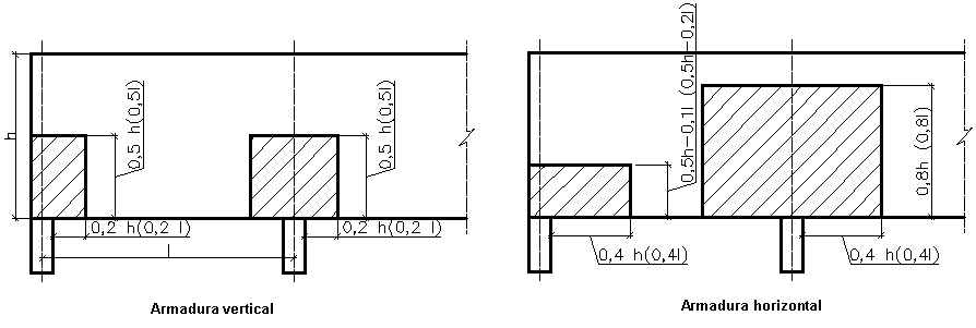

Las dimensiones de las zonas próximas al apoyo dependen de la geometría y el método de apoyo de una viga de gran canto.
Viga de gran canto apoyada por pilares con un tramo
Los valores entre paréntesis se indican para h ≥ 2l.

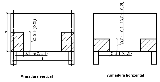

Viga de gran canto apoyada por pilares con varios tramos para h ≥ l/2
Los valores entre paréntesis se indican para h ≥ l.

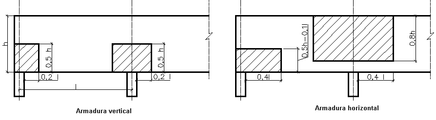

Viga de gran canto apoyada por pilares con varios tramos para h < l/2
En el caso de las vigas de gran canto apoyadas por pilastros, estos principios se aplican como para el apoyo del pilar.

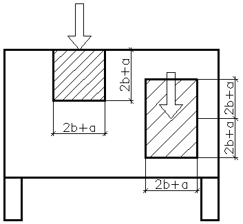

Las cotas de una zona de armadura en la que se aplica una fuerza concentrada se determinan de la siguiente manera.
Designaciones en el dibujo:
a: anchura de la distribución de cargas (definida junto con un valor de fuerza).
b: espesor de una viga de gran canto.
Al mismo tiempo, la dimensión de esa zona debe ser superior a 1 metro.
