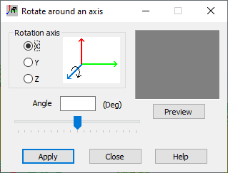

Rotación alrededor del eje seleccionado
Esta opción rota toda la estructura alrededor de un eje seleccionado mediante un ángulo especificado. Abra el cuadro de diálogo Rotación alrededor del eje. Para ello, haga clic en el menú Vista > Rotación > Según un ángulo dado.
Para rotar una estructura completa, realice lo siguiente:
Al hacer clic en Vista previa, se muestra el aspecto que tendrá la estructura después de la rotación. Al hacer clic en Aplicar, la estructura rota alrededor del eje seleccionado según el ángulo especificado.
