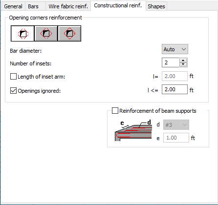

Seleccione la ficha Armadura de construcción en el cuadro de diálogo Disposición de armaduras para definir el diámetro y el número de armaduras de construcción.
Con la opción Armadura de los ángulos de los huecos se selecciona el método de distribución de las armaduras con huecos de losa. Ahí se puede elegir el diámetro de las barras de armadura y el número de insertos.
Se pueden activar dos opciones que permiten definir lo siguiente.
En la parte inferior del diálogo, puede especificar el diámetro y la separación de las barras en la armadura de los apoyos de las vigas en las armaduras de hormigón armado.
