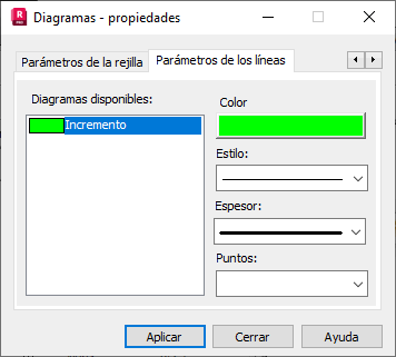

El siguiente cuadro de diálogo se muestra después de seleccionar la ficha Parámetros de los líneas en el cuadro de diálogo Diagramas - propiedades.
Las opciones de este cuadro de diálogo permiten determinar los parámetros de una línea, que representará el diagrama. El panel Diagramas disponibles: incluye todos los diagramas de cantidades que se muestran en el eje Y. Para cada diagrama, están disponibles las siguientes opciones:
