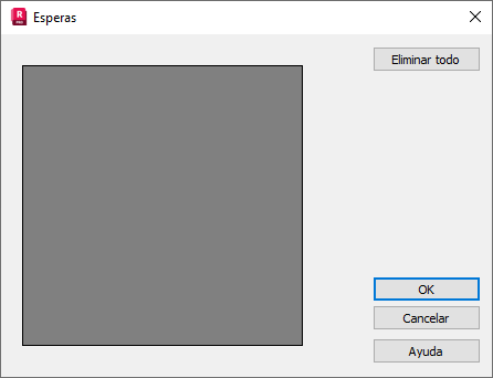

Esta opción se utiliza para la selección manual de barras que se van a alargar para que constituyan una unión con una barra adyacente desde arriba.
Nota: La opción se aplica después de calcular la armadura de pilar.
La opción está disponible en el menú. Para acceder a ella, seleccione el comando Armadura / Esperas. Después de seleccionar esta opción, aparece en la pantalla el cuadro de diálogo que se muestra a continuación.
Las opciones proporcionadas en el cuadro de diálogo se han diseñado para la selección "manual" de barras si las esperas generadas en el programa no se ajustan a los requisitos del diseñador.
La opción funciona correctamente, siempre que ya se haya determinado la armadura del pilar en el programa. Una vez seleccionada la opción, aparece en pantalla el cuadro de diálogo que se muestra en la figura anterior, que presenta la vista general de una sección transversal de pilar; la armadura longitudinal se presenta de forma esquemática en la sección transversal.
Para seleccionar las barras que se van a alargar fuera del pilar, el usuario debe hacer clic con el botón izquierdo del ratón en las barras longitudinales individuales. Una vez seleccionadas las barras, deben aceptarse las modificaciones. Para ello, haga clic en el botón Aceptar. Las barras presentadas en rojo claro se alargarán automáticamente (siempre que no fueran esperas anteriormente), mientras que las barras no resaltadas se acortarán para ajustarse a la altura del pilar. Solo se modifican las longitudes de barra; en lo que respecta a las posiciones de barra, estas permanecen sin cambios.
