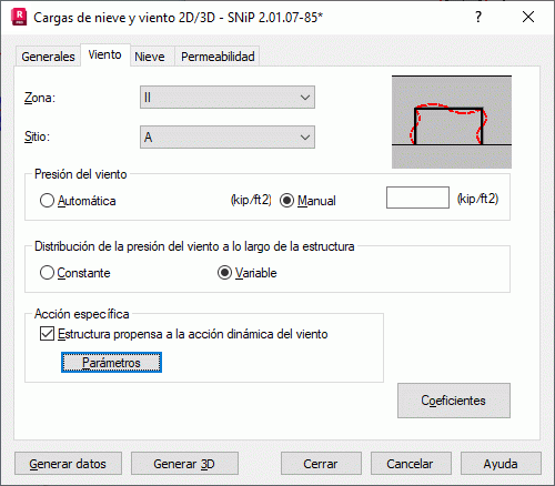

Al abrir el cuadro de diálogo Cargas de viento y nieve y hacer clic en la ficha Viento, se muestra el siguiente cuadro de diálogo.
Se han implementado los siguientes esquemas (SniP 2.01.07-85, tabla: página 29 y posteriores): 2, 4, 5, 6, 7, 8 y 11.
El cuadro de diálogo se divide en varios campos con determinados grupos de opciones. La parte superior del cuadro de diálogo presenta las siguientes opciones:
- Zona: lista de zonas de carga de viento para una norma de viento y nieve determinada. Es un factor que determina el valor de la presión del viento que actúa sobre elementos individuales de la estructura.
- Sitio: lista de tipos de sitio para una norma de viento y nieve determinada. El tipo de sitio determina el valor del coeficiente de exposición. El coeficiente de exposición se multiplica por la presión del viento de una norma de viento y nieve determinada, la ubicación de un edificio en una zona de carga de viento determinada, etc.
A continuación, el cuadro de diálogo presenta los campos y opciones siguientes:
- Campo Presión del viento:
- Automática: calcula la presión básica del viento en función de los valores especificados para la ubicación de una estructura.
- Manual: permite especificar manualmente la presión básica del viento. Cuando los valores se especifican manualmente, Robot no tiene en cuenta parámetros tales como Zona o Sitio.
- Campo Distribución de la presión del viento a lo largo de la estructura:
- Constante: presupone que el valor de presión (que afecta a los valores de carga) es constante en toda la altura de la estructura.
- Variable: presupone que el valor de presión (que afecta a los valores de carga) es variable en toda la altura de la estructura.
En el campo Acción específica, está la opción Estructura propensa a la acción dinámica del viento. Cuando se selecciona esta opción y se hace clic en Parámetros, se abre un cuadro de diálogo para definir los valores de Decremento logarítmico y Período propio del modo fundamental. Robot tiene en cuenta los efectos dinámicos del viento si el campo Período propio del modo fundamental tiene un valor mayor que 0. Además, se puede definir el valor de decremento del amortiguamiento logarítmico. Si no se especifica este valor, Robot determina automáticamente un valor para el coeficiente de amortiguamiento.
Nota: La opción de carga dinámica de viento no está implementada actualmente.
Al hacer clic en Coeficientes, se abre un cuadro de diálogo para definir los coeficientes de una carga de viento.
