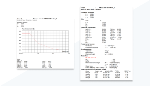

Análisis sísmico para Canadá
Se ha implementado la norma canadiense actual NBCC 2015 para el análisis sísmico.
La implementación incluye dos métodos con parámetros actualizados para las notas de cálculos de análisis integral y análisis de métodos.
