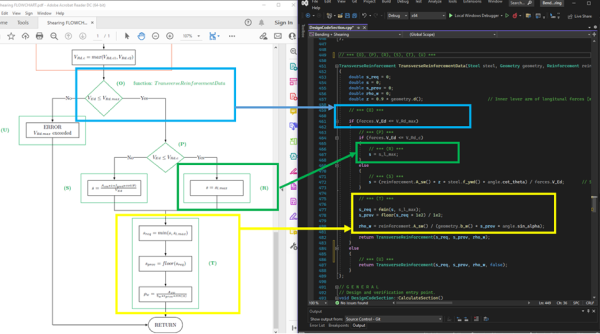

- Se ha añadido un paquete totalmente nuevo de muestras de implementación de normas de diseño mediante el SDK. Los ejemplos se han creado a partir de la norma de diseño EN 1992-1-1 y podrían ser un buen punto de referencia para los desarrolladores que implementen normas de diseño similares a los Eurocódigos o basadas en ellos.
- Entre los nuevos ejemplos y sus aprendizajes, se incluyen descripciones lógicas de dimensionamiento e ingeniería con referencias al código de software de trabajo (consulte la imagen anterior). Los manuales también incluyen ejemplos de verificación resueltos analíticamente, incluidos archivos .rtd.
- Todos los nuevos ejemplos, implementados bajo una licencia de código abierto, permiten utilizar la norma incluida en las muestras de implementación de EN 1992-1-1.
