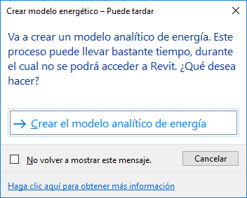

Al hacer clic en
(Crear modelo energético), se muestra el cuadro de diálogo siguiente:
Este cuadro de diálogo evita que se inicie accidentalmente el proceso de creación del modelo analítico de energía. Para omitir este mensaje en el futuro, marque la casilla de verificación.
