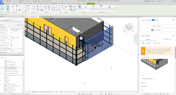

Crear incidencias 3D en modelos principales
  1. Abra el modelo para el que desea crear una incidencia.
  2. Haga clic en la ficha Incidencias Administrar incidencias.
  3. Abra una vista 3D para la que desee crear una incidencia.

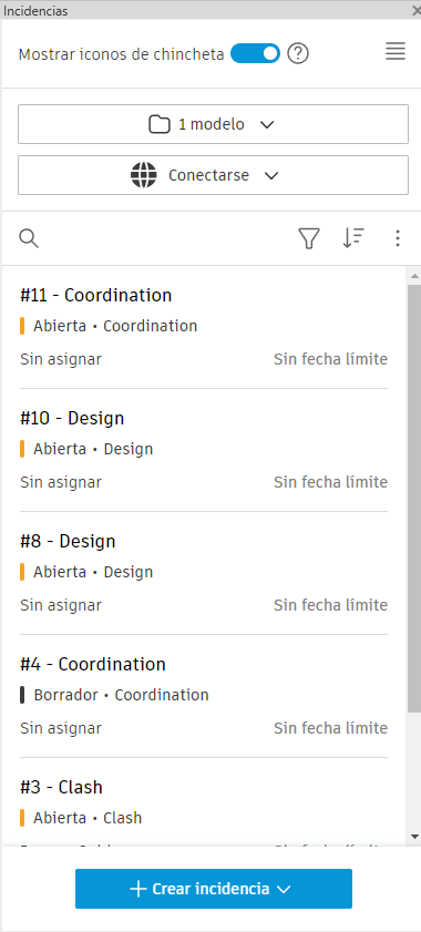

  4. En el panel Incidencias, haga clic en Crear incidencia.
  5. Haga clic en el modelo para colocar el icono de chincheta de la incidencia y crear la incidencia.
  6. La nueva incidencia se muestra en el panel de detalles de la incidencia.
  7. Utilice la ficha Detalles para editar los detalles de la incidencia. Los campos mostrados dependen del tipo o la plantilla de incidencia seleccionados.
