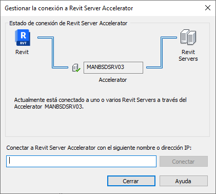

Utilice el siguiente procedimiento para comprobar el estado de la conexión con el acelerador que se ha asignado a su ubicación (según lo especificado en la variable de entorno del sistema RSACCELERATOR2024 Release) y para especificar otro acelerador cuando sea necesario. Si pierde la conexión de red a Revit Server Accelerator o si prefiere no utilizar ninguna, el sistema se conectará directamente a los ejemplares de Revit Server.
Para comprobar el estado de Revit Server Accelerator o cambiar un ejemplar de Revit Server Accelerator
menú desplegable del grupo Sincronizar
En el cuadro de diálogo, se indica el acelerador al que está conectado y su estado actual.
Una vez establecida una conexión válida, se muestra el icono de estado de conexión correcta y se actualiza el nombre del servidor.
