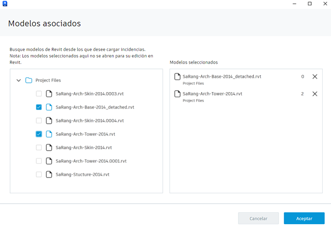

Para cargar un modelo asociado
  1. Abra la ventana Modelos asociados desde la cinta de opciones Incidencias.
    En la parte izquierda de la ventana Modelos asociados, se muestra la estructura del proyecto.
    Nota: Tenga en cuenta que Desktop Connector debe estar instalado y activo para cargar los modelos asociados.
  2. Expanda la estructura de carpetas para buscar los archivos de Revit (.rvt) que desea asociar al archivo abierto.
  3. Al seleccionar un archivo, se añade a la lista de modelos seleccionados a la derecha de la ventana y se muestra el número de incidencias de ese modelo.
  4. Haga clic en X o desactive la casilla correspondiente para eliminar un modelo de los modelos asociados.
  5. Haga clic en Aceptar para confirmar los modelos seleccionados y actualizar la lista de incidencias mostradas.

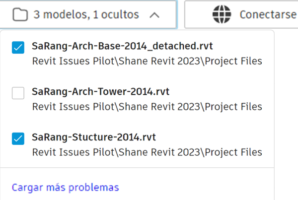

Filtrar problemas de modelo asociados
  1. En el panel de incidencias, haga clic en la lista de modelos y anule la selección de los modelos que no sean necesarios.
  2. La lista de incidencias se volverá a cargar y no se mostrarán incidencias para los modelos ocultos.
  3. El botón "Cargar más incidencias" ubicado en la parte inferior de la lista proporciona otra forma de acceder a la ventana Modelos asociados.
