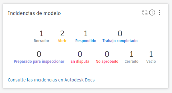

  • Incidencias del modelo: en esta tarjeta, aparece el número de incidencias de cada estado del modelo seleccionado en el Selector de modelos. El vínculo de la parte inferior de la tarjeta abre la lista de incidencias del modelo en Autodesk Construction Cloud o Autodesk Docs.
    Nota: El texto del vínculo cambiará en función del tipo de proyecto.
    Seleccione los estados de incidencias que le interesen. Para ello, haga clic en el menú y compruebe el estado que desee ver en el panel.
    Esta selección se almacena por separado para cada usuario y proyecto.

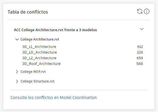

  • Tarjeta de tabla de conflictos: en esta tarjeta, aparecen los resultados de conflictos del modelo elegido con respecto a los demás modelos del espacio de coordinación seleccionado.
    Para ver los detalles de los resultados de cada modelo, haga clic en la flecha correspondiente del árbol.
    Puede añadir o eliminar modelos de la tabla Conflictos del panel de información general del complemento Incidencias de Revit.
    El vínculo situado en la parte inferior de la tarjeta abre la tabla de conflictos del modelo en el espacio de coordinación seleccionado.

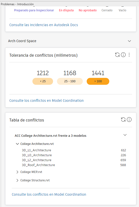

  • Tarjeta de tolerancia a conflictos: la tarjeta de tolerancia a conflictos indica el número de conflictos notificados para el modelo dentro de los rangos de tolerancia definidos por el usuario. Haga clic en el vínculo situado en la parte inferior de la tarjeta de tolerancia a conflictos para abrir la tabla de conflictos del modelo en el espacio de coordinación seleccionado.
    Determine los parámetros de la tarjeta de tolerancia. Para ello, haga clic en el menú de puntos suspensivos. En el menú de configuración, alterne entre los sistemas imperial y métrico, además de definir los rangos de tolerancia a conflictos.
    Los límites inferior y superior del rango de tolerancia definen los valores inferior y superior que se utilizarán para el contenedor central.
    Los conflictos con una tolerancia inferior al límite inferior se colocarán en el primer contenedor.
    Los conflictos con una tolerancia superior al límite superior se colocarán en el último contenedor.
