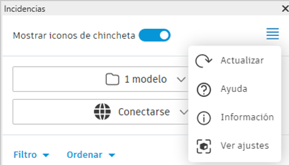

La configuración de la vista del complemento Incidencias de Revit se encuentra en el menú de hamburguesa del panel Incidencias.
En la configuración de vista, puede comprobar el nombre de vista actual utilizado por el complemento Incidencias de Revit. Esto resulta útil si se ha cambiado el nombre por defecto de la vista.
