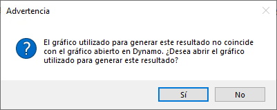

    Se muestra el siguiente aviso:
    The graph used to generate this outcome does not match the graph that is open in Dynamo. Would you like to open the graph used to generate this outcome? Yes/No
  4. Haga clic en Sí.
  5. Si hay otro gráfico abierto con cambios sin guardar, aparece otro aviso en el que se le pregunta si desea guardar los cambios. Responda si es necesario.
    Dynamo abre una edición del tipo de estudio que utiliza las entradas del resultado seleccionado.
